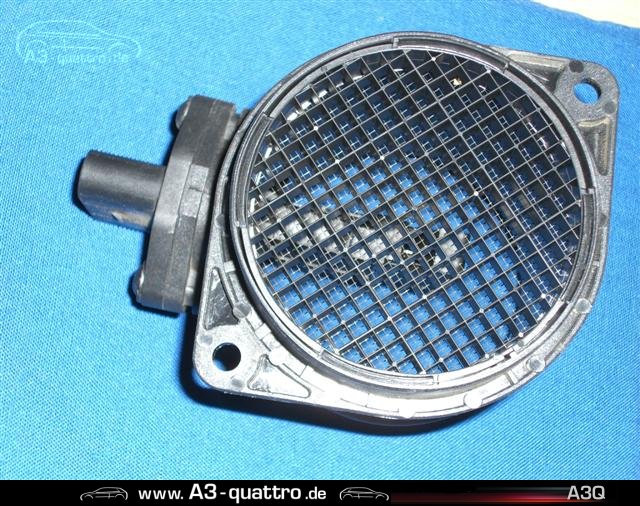

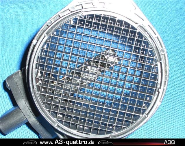

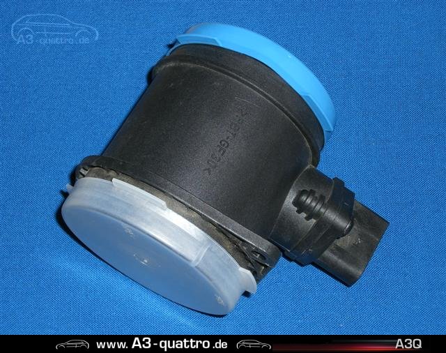

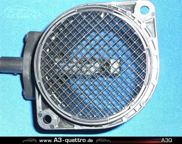

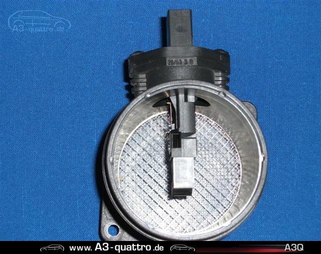

Luftmassenmesser (LMM) 07D 906 461x für Audi A3 3.2 quattro
Zur Info, wen es interessiert, wie der im Audi A3 3.2 quattro verbaute LMM (Luftmassenmesser) ausschaut.
Teilenummer: 07D 906 461x
EVO 5

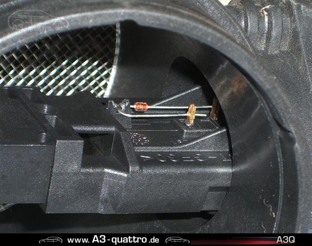

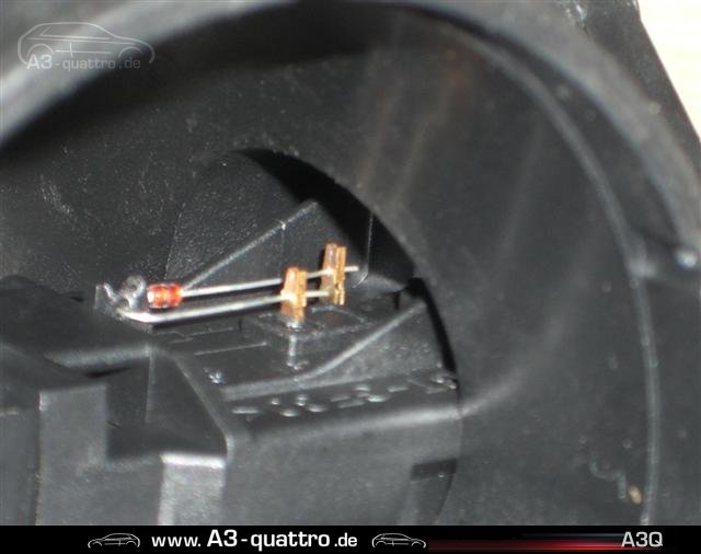

Wahnsinn, der konstruktive Aufwand, um einen temperaturabhängigen Widerstand in das Saugrohr zu halten... :-o
Registrierungsdatum: 13. März 2008
Sunday, 28. June 2009, 10:43
Ist schon etwas mehr als NUR ein Widerstand !
Luftmassenmesser sind Hitzdrahtanemometer, auf wikipedia oder kfz-tec ist sicherlich eine Beschreibung, wie das Prinzip funktioniert.
Kann es nicht 100% erklären, weiß nur daß das Sensorelement beheizt wird und die Luftmasse anhand des Temperaturabfalls bestimmt wird. 8-|

Na kein Wunder dass der nimmer reagiert wenn feiste Staubpartikel drauf landen :)
Schlimmer noch, bei den geölten K&N Sportluftfilter. Da löst sich immer mal Önebel ab :-o
